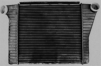

Es sind viele Ladeluftkühler aus Serienfahrzeugen verfügbar; zum Beispiel sind solche aus Volvos, Saabs und dem Ford 2.31 sehr populär. In Pick-Up-Trucks wurden oftmals noch größere Ladeluftkühler verbaut.
Der Volvo-Ladeluftkühler ist relativ groß und Effizient. Er trägt die Teilenummer 317319. Seine Breite beträgt oben von Einlass- zu Auslassstutzen 73cm und unten inklusive der seitlichen Luftsammler ca. 59cm. Der Kern mit den Kühlrippen ist 45cm breit und 43cm hoch. Er ist 32mm dick. Einer der Stutzen steht rechtwinklig zum Kern, der andere hat einen Winkel dazu von ca. 30 Grad. Die Ein- und Auslassstutzen haben jeweils einen Außendurchmesser von 6,35cm und einen Innendurchmesser von 5,72cm. Diese Ladeluftkühler werden oft schon für ca. 150$ bei den Altteileverwertern gehandelt.
Ladeluftkühler von Saab sind für gewöhnlich auch auf den Schrottplätzen und bei eBay erhältlich. Diese gibt es in verschiedenen Größen, abhängig vom jeweiligen Modell.
Ein großer Ladeluftkühler wurde im 93er Dodge Ram am Cummins Turbodiesel-Motor verbaut. Man kann diesen mit der Teilenummer 52004274 oder 637714 über die Dodge-Händler beziehen. Er wiegt gute 9kg und ist ca. 94cm breit. Die Höhe liegt bei guten 32cm und der Kern ist ca. 41mm dick. Die Ein- und Auslassstutzen haben jeweils einen Innendurchmesser von 57,15mm und einen Außendurchmesser von 66,68mm. Offenbar sind diese Kühler schon für um die 200$ bei den Händlern erhältlich.
Ein weiterer „Riese“ ist der gigantische Ladeluftkühler vom 99er Ford „Power Stroke“ Diesel-Motor. Er wird bei Ford unter der Teilenummer F81Z-6K775-BA für etwa 300$ erhältlich. Der Ford Ladeluftkühler ist ca. 99cm breit, knappe 46cm hoch und 63,5mm dick. Der Innenteil ist 46cm hoch, gute 76cm breit und 50,8mm dick. Der Anschluss erfolgt über 3-Zoll-Stutzen (7,62cm), welche 88,9cm (Rohrmitte zu Rohrmitte gemessen) voneinander entfernt abgebracht sind.
Auf der Seite DDG - The Intercooler Identification Page sind eine Menge OEM-Ladeluftkühler abgebildet.

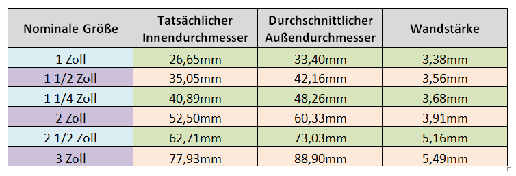

Der Turbo-Abgaskrümmer kann aus 40mm-Bögen und 40mm-Formstücken zusammengeschweißt werden. Solche Formstücke mit einer Wandung von 3,175mm sind sehr robust und halten ewig wenn sie richtig verbaut wurden. Solche Bögen kann man bei den meisten industriellen Klempnern bekommen und sind sehr preiswert. Sie werden aus einer hochfesten Stahllegierung gefertigt und haben an jedem Ende eine Phase. Wenn man zwei Stücke aneinander hält, entsteht ein V indem man sehr gut eine stabile Schweißnaht setzen kann. Sie sind in 45° und 90° erhältlich und jeweils nochmal mit einem normalen und einem großen Radius. Sie sollten wann immer möglich auf den großen statt dem kleineren Radius zugreifen, da dieser dem Abgas weniger Strömungswiderstand entgegensetzt. Diese Bögen sind mit verschiedenen Innendurchmessern erhältlich, abgestimmt auf die unten gelisteten Rohrgrößen:
Die geraden Rohre werden verwendet um die Bögen miteinander zu verbinden. Diese Rohre sind sehr dickwandig, deshalb kann es passieren, dass der geschweißte Krümmer nahezu genauso schwer wird wie ein normaler gusseiserner Abgaskrümmer.
Die Flansche zum Turbo hin sollten mindesten 8mm dick sein, 12mm wären besser. Das Problem hierbei ist, dass sich die Flansche durch die Hitze beim Schweißen sehr schnell verziehen. Die hohe Temperatur im Betrieb stellt weniger ein Problem dar, als wenn sie so plötzlich auftritt wie beim Schweißen.
Wollen sie dennoch Flansche aus einem dünneren Material verschweißen, spannen sie diese in einen Schraubstock ein. Dadurch wird viel Temperatur abgeleitet. Falls sie ein altes Turbinengehäuse übrig haben, können sie den Flansch auch daran festschrauben. Sind sie kein professioneller Schweißer, sollten sie dickere Flansche nehmen, da diese wesentlich einfacher zu verarbeiten sind. Legen sie ihre Flansche jedenfalls um 1,5mm dicker aus, als das Turbinengehäuse an den Befestigungsbohrungen ist.
Zeichnen sie die Konturen ihres Flansches auf dem Rohmaterial auf und markieren sie jeweils die Mittelpunkte der Bohrungen und des Kanals mit einem Körner. Dann markieren sie die Kanten des Flansches ca. alle 6mm mit einem Körnerpunkt. Dann können sie die Markierungen selbst dann noch erkennen, wenn ihn das Kühlmittel der Lochsäge bereits angerostet hat. Um die Löcher reinzubekommen, verwenden sie eine Bohrmaschine und eine Lochsäge. Sie können auch eine Handbohrmaschine verwenden, aber dadurch dauert es länger und ist frustrierender. Um viereckige Löcher zu erhalten, müssen sie vier kleinere Löcher an den Ecken bohren und den Rest mit einer Feile in die viereckige Form bringen. Mit einem Schweißbrenner oder einem Plasma-Schneider könnten sie sich natürlich viel Zeit sparen. Wenn sie den Flansch am Zylinderkopf auch selber anfertigen, so ist ein 8mm dickes Material eine gute Wahl. Sie können eine Abgaskrümmer-Dichtung als Loch-Schablone für den Flansch verwenden.
