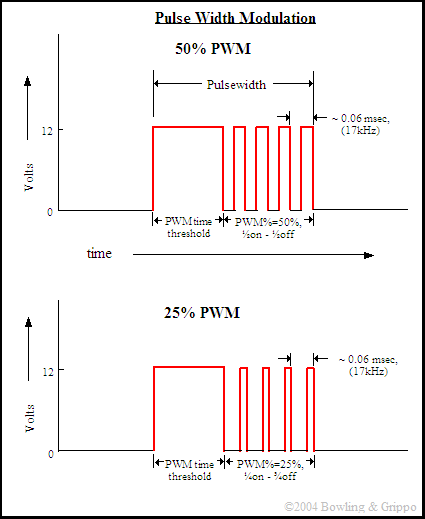

Bei der PWM wird die Masseverbindung von der Einspritzdüse zu der 12V-Spannungsversorgung sehr schnell an- und ausgeschaltet (in etwa 0,000059 Sekunden). Das Verhältnis zwischen den „An“- und den „Aus“-Zeiten bestimmt den Strom der durch die Spulen der Einspritzdüsen fließt. Einfacher gesagt, geben die PWM% prozentual den effektiven Wert der Versorgungsspannung wieder der an den Spulen ankommt: Eine PWM mit 50% bei einer Versorgungsspannung von 14 Volt ergibt effektiv 7 Volt. 28% bei gleicher Versorgungsspannung wären dann effektiv nur noch 4 Volt, usw.
Beachten sie das „Pulse Width“ (Pulsweite) und „PWM%“ zwei vollkommen unterschiedliche Sachen darstellen. Pulsweite ist totale Dauer während der die Düse aufgesteuert wird, die PWM% gibt dann das Verhältnis von „An“ zu „Aus“ während dieser Pulsweite. In der Grafik oben zum Beispiel ist die Pulsweite für beide Fälle gleich groß, jedoch beträgt die PWM% im ersten Fall 50% und im zweiten nur 25%.

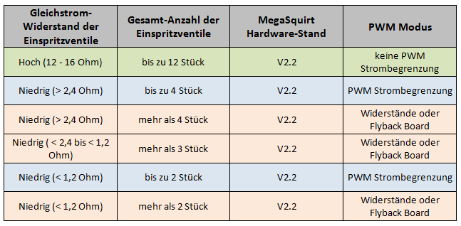

Wollen sie '''mehr als die empfohlenen Anzahlen von Einspritzdüsen (siehe unten)''' verbauen, so muss jeder Einspritzdüse ein Widerstand vorgeschaltet werden oder Modifikationen am [[Flyback Board|Flyback Setup]]durchgeführt werden.
Die folgende Tabelle stellt einen Leitfaden für die Entscheidung dar, ob sie mit Widerständen oder mit dem Flyback Board arbeiten sollten:
