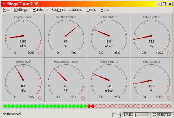

Die erst Seite zeigt acht Messgeräte; die linken vier zeigen die Eingangswerte für MegaSquirt an und die restlichen vier zeigen die Ausgangswerte, Impulsdauer und die resultierende Einschaltdauer für die beiden Einspritzdüsenreihen.
Die Impulsdauer wird in Millisekunden gemessen (1/1000 Sekunde) und sagt aus wie lange das Einspritzventil während eines Impulses geöffnet ist, ungeachtet wie oft es geöffnet wird innerhalb eines Zykluses. Die Einschaltdauer ist eine prozentuale Zeitangabe der Öffnungszeit ungeachtet der individuellen Dauer des Impulses.
Die Balkenanzeige am unteren Bildrand zeigt den Wert der Lambdasonde an. Die Skala wird bestimmt durch den Lambda Wert in der Tuning Sektion der megatune.ini Datei. Dieselben Einstellungen steuern die Analoganzeigen und die Balkenanzeige auf der Tuning Seite. Der erste Wert dieser Einstellung gibt die niedrigste Voltzahl an, die zweite Zahl bezeichnet die höchste Voltzahl und die wahlweise dritte Zahl bezeichnet einen „Alarm“- Wert, oberhalb dieses Wertes werden die LEDs rot dargestellt. Ganz unten ist ein Statusbalken. Der aktuelle Dateinamen (wird zum Speichern benutzt) wird im linken Teil des Statusbalken angezeigt, gefolgt vom „saved“ Status. Wenn die Einstellungen, nach dem letzten „Open“ oder „Save“, Befehl geändert wurden, erscheint “Saved“ in Fettdruck.
