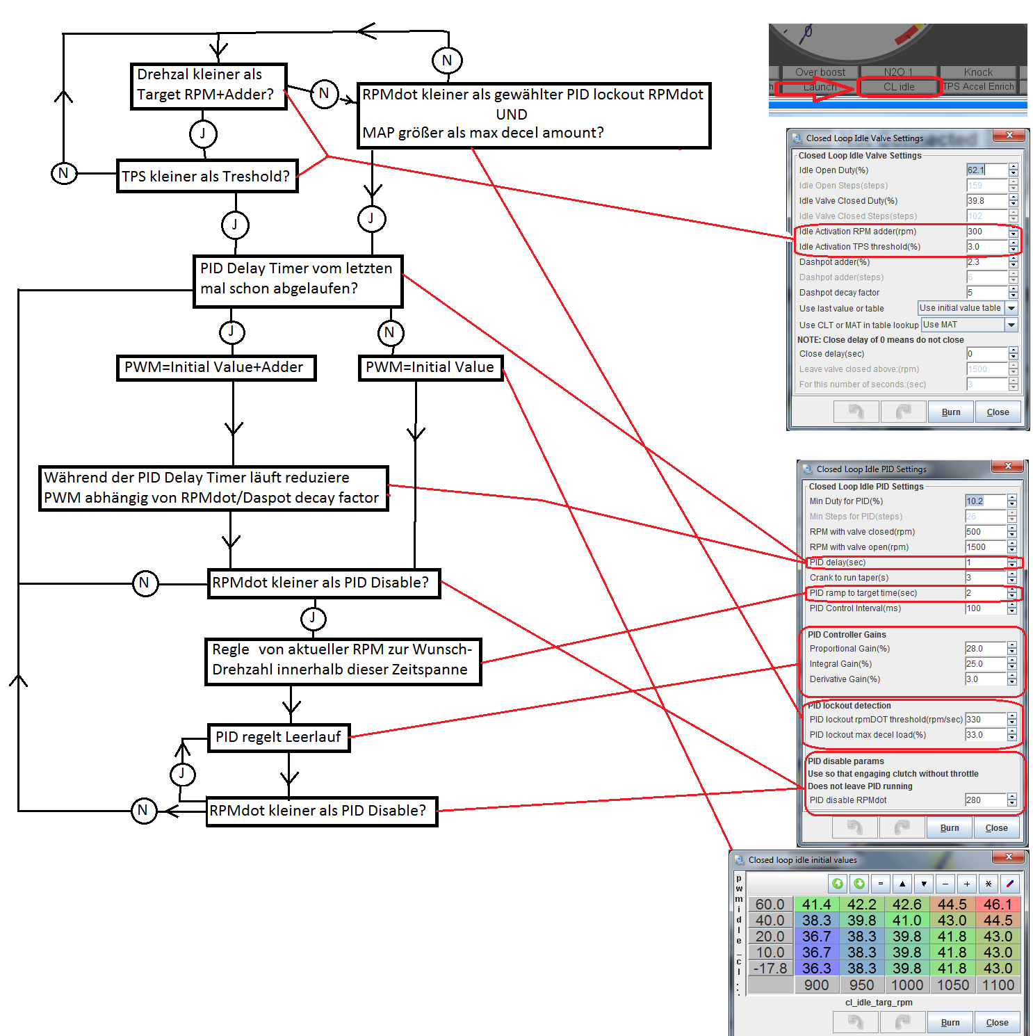

Ein Ablaufdiagramm soll grob veranschaulichen, welche Bedingungen erfüllt sein müssen, damit der "CL Idle" Indikator (oben rechts) grün wird und die Leerlaufregelung Ihre Arbeit aufnimmt. Zum Vergrößern bitte anklicken.
- Wie eingangs erwähnt, handelt es sich bei der Leerlaufregelung um ein sehr komplexes System
Zur Veranschaulichung hier rechts ein Ablaufdiagramm, welches zeigt, welcher Parameter wann wozu abgefragt wird. Bedenke, dass diese Schleife 10x pro Sekunde durchlaufen wird.
- Um zu überprüfen, ob die Leerlaufregelung wirklich anspringt, findest Du in der unteren Indikatorzeile in TunerStudio/Megatune einen "CL Idle" Indikator (siehe Ablaufdiagramm oben rechts). Sobald die Bedingungen für Leerlaufregelung erfüllt sind, leuchtet dieser Indikator auf. Die entsprechenden Konditionen, die hierfür erfüllt sein müssen findest du im Ablaufdiagramm.

- Idle activation RPM Adder und TPS treshold: Leerlaufregelung wird erst aktiv, wenn TPS kleiner als dieser Wert und die Drehzahl niedriger als momentane Ziel-Drehzahl+RPM Adder (siehe Closed Loop Idle Target RPM Curve) ist. Hier gilt: So knapp wie möglich einstellen.
- Daspot-Adder: "Zuschlag" auf den Anfangswert. Bei den Release-Versionen der MS "merkt" sich die Steuerung den letzten, funktionierenden Wert der Leerlaufregelung. Bei der GSlender-Software wird hier eine "Initial Value Table" verwendet (siehe im Ablaufdiagramm unten rechts). Beiden Versionen ist gemeinsam, dass beim wieder-Einstieg in die Leerlaufregelung dieser Wert zur eigentlichen Position des Leerlaufventiles hinzu addiert wird. Grund ist, dass die Leerlaufregelung immer oberhalb der Ziel-Drehzahl in de LL Regelung einsteigen muss, um sich dann auf die Zieldrehzahl hinzuregeln. Somit ist der "Daspot-Adder" so etwas wie ein "Sicherheits-Zuschlag" auf den letzten Leerlauf-Wert.
Damit nicht unbegrenz der Daspot-Adder immer wieder auf-addiert werden kann, wird dieser Wert erst nach Ablauf des PID Wait Timers hinzugefügt. Ansonsten könnte man mit dem Gaspedal wie mit einem Ratschenmechanismus die Leerlaufdrehzahl "hochpumpen".
Dieses "hinregeln" funktioniert in mehreren Stufen:
- Zunächst greift der Daspot decay: Der "Daspot"-Wert wird ausgehend vom Grundwert (Im Diagramm-Beispiel sind es 2,3%) bei jedem Durchlauf der Leerlauf-Regelungs-Schleife verringert. "Dynamic Daspot Decay" bedeutet, dass der Aktuelle RPMdot-Wert hiermit einbezogen wird. Sprich: Je stabiler die Drehzahl (d.h. je kleiner RPMdot), desot schneller wird der Daspot wert "herunter gezählt"
- PID Delay ist abgelaufen: Jetzt nimmt die MS die aktuelle Drehzahl und vergleicht sie mit der Target RPM Zieldrehzahl. In der Zeitspanne des bei
- Ramp to target eingestellten Wertes regelt der Code jetzt die Ziel-Drehzahl des geschlossenen PID Regelkreises von der aktuellen Drehzahl zur Target RPM.
- PID Leerlaufregelung: Jetzt hält der PID Regelkreis die Leerlaufdrezahl konstant.

Zu guter Letzt gibt es noch zwei Besonderheiten, die helfen sollen, dass sich die Leerlaufregelung nicht selber aussperrt. Bei der GSlender-Software kann dies nicht mehr ohne weiteres geschehen, da der Code immer den Initial Value aus dem gleichnamigen Kennfeld übernimmt. Beim MS Standard-Code hingegen wird ja der "Letzte funktionierende Wert" solange gespeichert, bis der Motor das nächste mal in die Leerlaufregelung geht.
- Tücken im System: Dies betrifft derzeit alle MS2extra release Codeversionen, da sie beim Eintritt in die Leerlaufregelung jeweils auf den "Letzten funktionierenden Wert" der Leerlaufregelung zurückgreifen. Und dieses System kommt bisweilen an seine Grenzen:
Mal angenommen, Du fährst deinen Wagen bei -20°C aus der Garage. Hier wird das Leerlaufventil sehr weit öffnen müssen, damit der kalte Motor rund läuft.
Jetzt fährst du sagen wir mal 15km über Land und kommst an die nächste Kreuzung. Da der Code jetzt den "letzten funktionierenden Wert" nehmen wird, wird der Motor wahrscheinlich viel zu hoch drehen. Somit wird die Drehzahl über der Drehzahl Target+Adder liegen und CL Idle wird nicht aktiviert werden. Dafür gibt es die
- Lockout-Detection. Falls also der MAP Wert über und der RPMdot Wert unter dem eingestellten Wert ist wird die Leerlaufregelung aktiviert, auch wenn die Bedingung TPS+RPM Adder '''nicht''' erfüllt ist. Diese Werte einzustellen erfordert etwas Feingefühl. Es gilt, dass CL Idle nicht zu früh aktiviert werden darf. Zugleich müssen diese beiden Parameter so gewählt werden, dass sein "Lockout" der Leerlaufregelung zuverlässig erkannt wird.
- PID Disable RPMdot: Viele MS Fahrer haben in der Anfangsphase die Erfahrung gemacht, dass beim Runter schalten und ein-kuppeln (Nutzen der Motorbremse) die MS das plötzliche hoch-touren des Motors als "Störung des Leerlaufs" erkennt und entsprechend gegen regelt. Als Resultat stirbt einem dann der Motor ab. Diesen Wert solltest Du also so einstellen, dass beim Nutzen der Motorbremse der CL Idle Indikator rechtzeitig erlischt.
