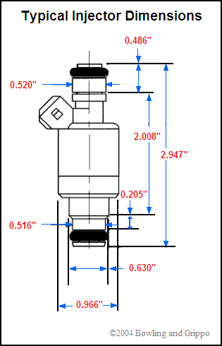

Wenn sie die MS ordnungsgemäß installieren wollen, kommen sie nicht drum herum ein auf den Motor abgestimmtes Kraftstoff-System zu verbauen. Das wichtigste Kriterium hierbei ist die Größe der Einspritzdüsen bezogen auf ihre Durchflussrate - sie müssen korrekt dimensioniert werden. Tatsächlich schaut es so aus, dass die meisten Düsen sich von den baulichen Maßen identisch sind, nur bei den Düsen für TBI etwas mehr Varianten. Die Zeichnung unten zeigt die typischen Maße einer Düse für Port Injection:
Die Muffen für die Düsen in der Ansaugbrücke haben einen Inndendurchmesser von 13,5mm. Die Muffen in der Einspritzleiste haben genau dasselbe Maß.
