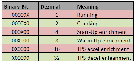

Der Datalog enthält ein Feld namens “EngineBit”. An dessen Werten lässt sich ablesen, ob gerade beschleunigt wurde, ob der Motor im warm-up war usw. Zu wissen ob zu einem bestimmten Zeitpunkt die accel-enrichment, die warm-up-enrichment o.ä. aktiv war, kann bei einer Fehlersuche extrem hilfreich sein.
Das EngineBit setzt sich aus 6 Bits zusammen. Die Stelle (bzw. Bit) ganz rechts signalisiert ob der Motor läuft oder nicht. Steht hier eine 1 (000001) läuft der Motor, steht da eine 0 (000000) ist der Motor aus. Die Stelle links daneben (2. von rechts) steht fürs Anlassen ("cranking"); 000010 = cranking.
So sehen die Felder im Einzelnen aus:

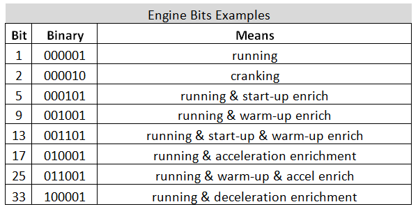

Hier die Anmerkung, dass der einzige passende Wert des EngineBits die 1 ist, wenn man versucht Werte von einer Lambdasonde zu lesen (1 = Motor läuft; keine Anreicherung aktiv). Im Anschluss sind Beispiele für die Bedeutung der Werte:

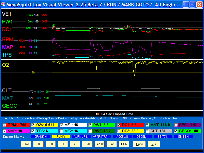

Man kann sich den Inhalt eines Datalogs in graphischer Form anzeigen lassen; hierfür verwendet man den MegLogViewer. Diese Software kann sowohl auf Schmalband- als auch auf Breitband-Sonden eingestellt werden. Durch verwenden des Viewers kann man Trends im Datalog und problematische Bereiche viel leichter erkennen, als in einer Excel-Tabelle.
Unten sind ein paar Screenshots vom MSLVV wie er gerade Datalogs mit unterschiedlichen Konditionen aufzeigt.

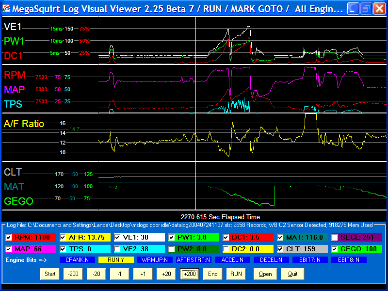

Die Abbildung oberhalb ist ein Beispiel für einen guten Datalog. Alle Sensoren funktionieren. MAP und RPM steigen mit Drosselklappenstellung und sonst nicht.

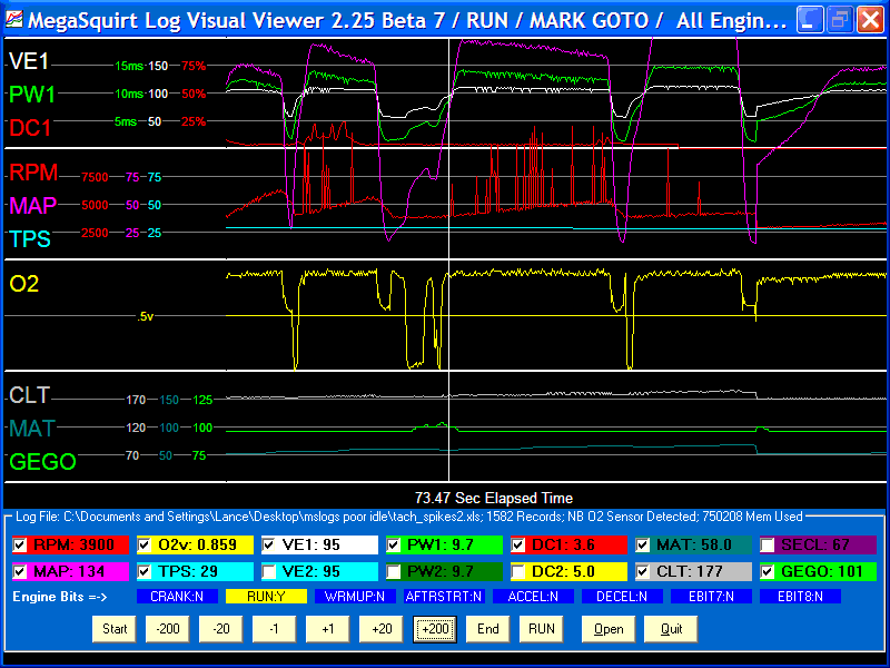

Diese Abbildung zeigt ein Datalog welches die klassischen "tach spikes" enthält. Man kann sehen dass die Drehzahl (RPM) sehr stark anzusteigen scheint, bei gleichbleibender Drosselklappenstellung. Derjenige der diesen Motor abgestimmt hat, hat sein Bestes gegeben indem er die "accel enrichments" auf ein Minimum reduziert hat (ansonsten würden die Pulsbreite "PW" und der "duty cycle" sehr stark ansteigen. Allerdings wäre die bessere Lösung gewesen, das "tach"-Signal in den Griff zu bekommen.

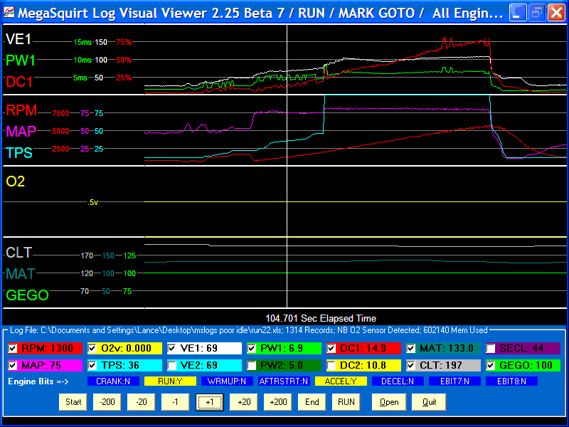

Das Beispiel oben zeigt was passiert, wenn der "TPSdot"-Parameter zu niedrig gewählt wurde (kleiner ~1.0 kann man als klein bezeichnen). Eine gewöhnliche Menge an Störsignalen ("noise") in den TPS-Signalen kann schon die "accel enrichment" auslösen, was zum starken Ansteigen der Pulsbreite führt. Das Ergebnis ist ein sehr fettes Gemisch und ein schlecht laufender Motor, welcher sehr schlecht aufs Abstimmen anschlägt. Das Problem löst man, indem man den Parameter "TPSdot" zwischen 1.0 und 2.0 stellt.

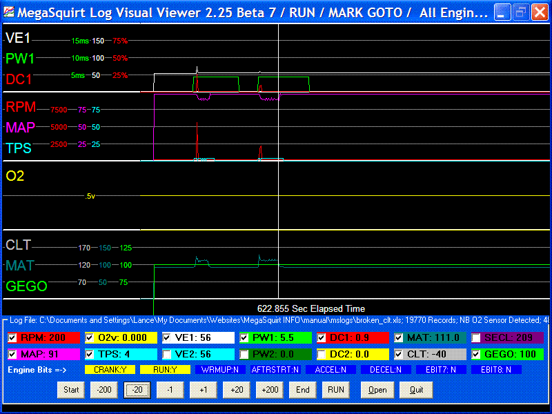

Hier versteckt sich ein ziemlich raffiniertes Problem. Der CLT (Kühlwasser-Temperaturgeber) ist defekt. Wenn sie unten im Diagramm nachsehen, werden sie bemerken das er bei -40°F festhängt. Da die Linie des CLT unten am Diagramm und konstant verläuft, kann man sie sehr leicht übersehen. Trotzdem sorgt das für jede Menge "warm-up enrichment" und macht es schwer die "warm-up"-Parameter abzustimmen.
Läge derselbe Fehler am IAT (Ansaugluft-Temperaturgeber) vor, wären die Auswirkungen noch schlimmer, da die MS diesen Wert für die Berechnung der Einspritzmenge selbst schon benötigt.

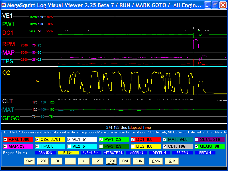

Der Screenshot hier ist ein sehr kniffliges Beispiel eines Datalogs, welcher zeigt wie der Ego einen instabilen Leerlauf verursacht. Man kann das daran erkennen, dass in den Bereichen in denen der EGO von der Schmalbandsonde fettes Gemisch anzeigt (größer 0,45V) der MAP runtergeht und in den Bereichen mit magerem Gemisch der MAP raufgeht. In diesem Fall sollte es helfen, wenn man die VE-Werte im Leerlauf anfettet und die EGO Correction im Leerlauf abschaltet (das geschieht indem man den EGO aktiv schaltet wenn er eine Drehzahl ein paar hundert Umdrehung oberhalb des Leerlaufs überschreitet.
